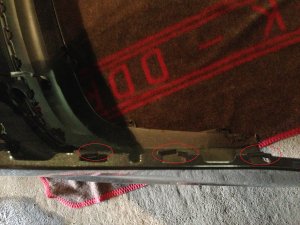

Kann ich später gerne machen. Montierst du die Kupplung selbst? Dann siehst Du,wenn die Stoßstange ab ist, innen vorgeprägt die zu schneidende Aussparung.
Aber ich messe dann noch mal exakt. Die Teilenummer kann ich Dir auch sagen. Muß auf den Deckel schauen.

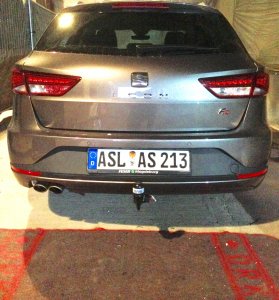

Um ehrlich zu sein ist die ahk schon drin. Ich habe ein Schnäppchen Angebot bei ATU genutzt. Das Loch ist nun etwas größer ausgefallen als ich mir das vorgestellt habe. Meine Seat Werkstatt hat mir bereits gesagt, dass die Klappe mit der Teilenummer 5F9 807 117 ca.130 Euro kostet. Die Größe wollen sie mir allerdings nicht sagen und wenn ich die Klappe bestellt habe, gehört sie mir auch wenn sie nicht passt. Ich würde das Geld investieren, aber natürlich nur wenn es dann auch passt. Deswegen wäre die Info für mich echt wertvoll! Danke schonmal!
