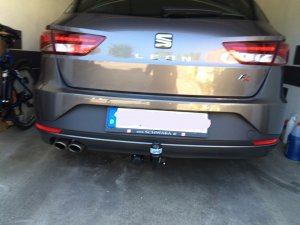

Vergangen Donnerstag wurde die Bosal verbaut :)

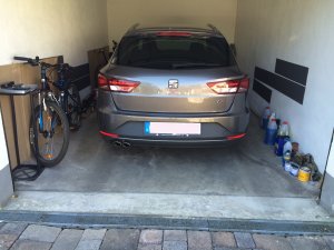

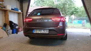

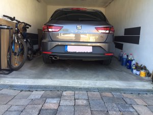

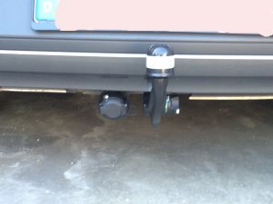

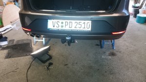

So, anbei meine Bilder:
BOSAL ORIS abnehmbare AHK von unten steckbar, Jäger E-Satz,... Auto hatte bereits "Anhängervorbereitung", daher alles easy going :D
Einbauzeit zu zweit ca. 2 Std. gemütlich, Bühne oder Grube nicht notwendig - ging alles so einwandfrei.
Ausschnitt in der Stoßstange wurde mit ner Stichsäge gemacht. Gespannstabilisierung wurde natürlich freigeschalten. ;)
ahk-ausschnitt.JPGAHK_heck-hoch.JPGAHK_heck-tief.JPGAHK_montiert.JPGahk_montiert_ganzes_heck.JPG
  • Anhängerkupplung Beitrag #909
Ach, scheinbar ists also nicht nur bei mir so, dass jetzt die rechte Kante der Schürze weiter runterhängt als die linke.
Eventuell hätt man am Ende einen kleinen Steg lassen sollen, wäre schöner gewesen ...
