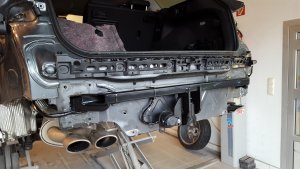

Hallo
baue gerade meine AHK ein. Kann mir jemand verraten wie ich das Hitzeschutzblech überm Endtopf abbekomme?
  • Anhängerkupplung Beitrag #898
Warum? Das muss doch nicht weg?
  • Anhängerkupplung Beitrag #899
Bei meinem 184 TDI mußte ich das Blech auch lösen um an die Schraublöcher zu kommen, ohne ging nicht. War eine furchtbares rum gefummele. Keine Ahnung wie dieses komischen Spreizmuttern wirklich ab gehen, ich vermute die sind normal zu ersetzen wenn man sie los bekommen hat.
  • Anhängerkupplung Beitrag #900
Ja wie gesagt. Bei mir musste ich es hinten lose machen. Bin mit einem breiten Schraubendreher zwischen Karosserie und diese Befestigung. Mit etwas Nachdruck bekommt man es ab und eigentlich danach auch wieder gut fest.
Erfüllt wieder seinen Zweck.
