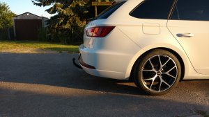

Habe seite gestern auch endlich die Oris AHK verbaut an meinem ST FR. Den Ausschnitt sieht man so gut wie nicht, außer man bückt sich extrem hinter dem Auto.
Es hat gereicht, an der ersten Kante entlang zu schneiden. Von der Breite her ists kürzer geworden als die 38 cm, die in der Anleitung von Oris stehen.
Einfach die Stoßstange hinhalten, von oben reinschaen und dann sieht man schon wieviel von der Stange weg muss
Gekauft bei transportsysteme24.de um 250 €, Einbau 50 €. Beim Händler kostets das Dreifache
