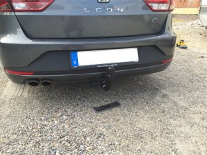

  • Anhängerkupplung Beitrag #789
Habe auch einen FR neu bestellt. Lt. Händler und Prospekt ist beim "normalen" Leon es möglich eine abn. AHK ab Werk zu bestellen. Beim FR dagegen ist es immer eine Händlernachrüstung.
So wie es bei mir aussieht wurde ein Ausschnitt in die Stoßstange reingeschnitten. Die Abdeckung ist passend in Wagenfarbe lackiert, die Steckdose ist schwenkbar und die AHK wird von unten eingesteckt und verriegelt. Zu dem ist die AHK auch absperrbar.
Alles in allem gut vom Händler eingebaut, aber etwas teurer als wenn man sie hätte direkt ab Werk bestellen können....:(

  • Anhängerkupplung Beitrag #790
  • Anhängerkupplung Beitrag #791
Sieht sauber aus, nur ist auch das keine Alternative zum Originalzubehör für mich. Aus der Erfahrung vom O2 mit Schlechtwegepaket und mehreren Aufsitzern bei Fährenbefahrung mit vollem Fahrzeug sowie Fahrradträger, nutze ich keine von unten steckbare AHK mehr, die den Böschungswinkel verringert. Da kann ich mit der großen Abdeckung ruhiger leben...
  • Anhängerkupplung Beitrag #792
Die Starre schränkt den Böschungswinkel nicht ein.
  • Anhängerkupplung Beitrag #793
Die originale abnehmbare auch nicht. ;) Von daher...
