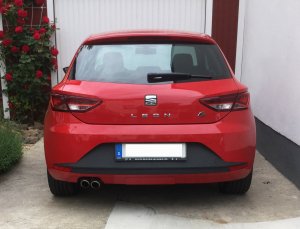

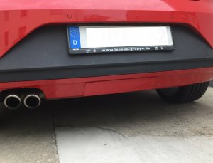

So,
hier mal 2 Bilder von der riesigen Abdeckung :D
Sitzt, passt & hält!!!
Micha

  • Anhängerkupplung Beitrag #771
Ist das die große oder die kleine Abdeckung?
---------- Beitrag am 17.06.2016 um 20:38 Uhr ergänzt ---------- letzte Änderung am 17.06.2016 um 20:32 Uhr ----------
Sollte die "kleine" sein?
Ist jetzt schon der 2. der diese mittig ansetzt. Werde ich wohl auch so machen, sieht einfach besser aus.
  • Anhängerkupplung Beitrag #772
Das ist die große Abdeckung!
Gruss
Micha

Blättere etwas zurück ... ich habe eine Bosal Oris ;) und einen FR ST
  • Anhängerkupplung Beitrag #778
Mich wundert etwas, dass für den ST FR immer nur die Bosal/Oris genannt wird. Ich habe mir die abnehmbare von MVG gekauft:
Diese wird ebenfalls von unten gesteckt, ist unsichtbar und hat sogar eine (unlackierte) Abdeckung mitgeliefert. Ist jetzt seit 4 Monaten ohne Probleme dran. Mit dem E-Satz hatte ich Glück. Da bereits vorgerüstet, hat der im Thread ziemlich weit vorne genannte E-Satz gereicht.
  • Anhängerkupplung Beitrag #779
Die MVG gab's bei mir damals ab werk ... die hat der Händler gleich wieder zurück bekommen ... ich kaufe doch kein sportliches auto um dann ein Riesen Loch in die stoßstange zu sägen *kopfschüttelnd* ... da nehme ich lieber de Bosal/Oris wo man den Ausschnitt nur sieht wo man sich bücken muss, das lackieren der klappe spart und die klapp auch nicht verloren gehen kann :)
  • Anhängerkupplung Beitrag #780
Keine Ahnung was dein Händler da gemacht hat, aber laut Einbauanleitung von MVG ist beim ST FR unten nur ein kleiner Ausschnitt erforderlich. Im gegensatz zur Bosal/Oris bleibt hinten sogar noch der Steg stehen. Man sieht genauso wenig wie bei der Bosal/Oris. Und die Abdeckung ist auch nicht sichtbar, es sei denn man liegt unter dem Auto.
Bei mir sieht man zumindest nichts.
