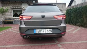

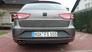

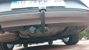

siehe Foto :) habe den AHK Träger damals bei Bertelshofer bestellt und den Kabelsatz 13polig direkt von Seat. Liegt aber nur daran das ich die original AHK bei Kauf geordert hatte und dann zurück gegeben habe weil der Ausschnitt eine Zumutung ist. Montage habe ich selber durchgeführt.
Laut Anleitung hätte mein Ausschnitt aber größer sein müssen ... sprich entweder selber einbauen und nachmessen oder eine Werkstatt haben die selber logisch denken kann ;) die Posts hier sagen ja auch mal was anderes *lol*

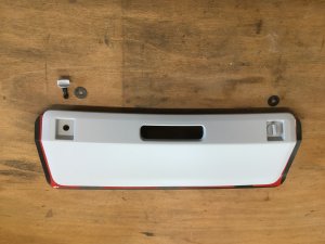

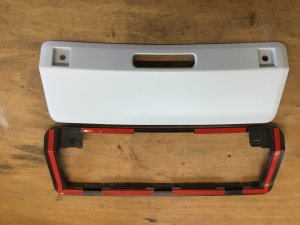

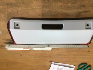

Hier mal ein paar Bilder der "grossen" Abdeckung für den SC & 5D.
Micha
  • Anhängerkupplung Beitrag #747
Alter die is ja fast größer als das Kennzeichen :-D wer sowas designt und erfindet sollte gesteinigt werden ey ...

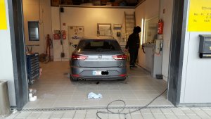

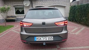

So nun bin ich auch mit Kupplung unterwegs. Habe am Mittwoch eine Kupplung an einem ST FR eingebaut hat wunderbar geklappt und heute habe ich es auch an meinem dann endlich mal geschafft. Zeit ca. 3std. hier das Ergebnis 8)
Muss den Ausschnitt noch mit ner kleinen Feile entgraten und verschönern aber hatte kein bog mehr unterm Auto zu liegen.

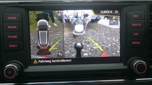

Achja da ich hier noch keine Fotos gesehen habe wie es mit ner RFK aussieht hab ich diese hier noch mit geschossen.
  • Anhängerkupplung Beitrag #750
Der Ausschnitt ist aber nicht schön geworden.
Da ist die rfk ja mal richtig gut. Wenn ich das so sehe hätte ich jetzt auch gerne eine.
  • Anhängerkupplung Beitrag #751
der Ausschnitt ist so gewollt. Der 13 Polige Stecker braucht am meisten platz um in hin und her zu schwenken. ich könnt ihn ja auch in der Linie weiter so bis zum anderen ende ausschneiden. Das gefällt mir aber nicht deswegen ist da auf der graden so ein Bogen drin. Und muss ja noch alles ordentlich entgraten damit es ein schöner aussieht. Wollte halt den ausschnitt so klein wie möglich halten. Vllt entscheide ich mich ja noch um und mach ihn überall grade aber dann sieht man es deutlicher das da was fehlt.

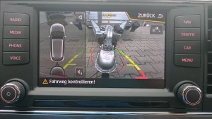

Mit der RFK ist es so geil den Anhänger anzukuppeln. Dranfahern Hänger absenken einrasten losfahren^^
Das zusätzliche Blinksignal ist auch vorhanden. Wusste garnicht das es eins gibt DSC_0805.JPG

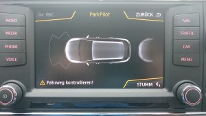

@ Patrick1988
Sicher? Der Anhänger bekommt auch ohne Codierung Strom, nur die Abschaltung der PDC funktioniert nicht und so hat man im Rückwärtsgang ein Dauerpiepsen ;)
