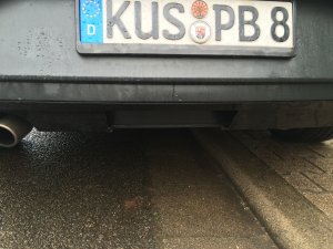

so sieht das bei mir aus ... weiß ja nicht was du damit für ein Problem von angeblicher Verunstaltung hast aber gut, denn sehen tut man davon nichts wenn man sich nicht unter die stoßstange beugt ... Hast du außerdem schon mal drüber nachgedacht das viele vllt auch nur einen Radträger montieren wollen ?? anscheinend nicht ... Und jetzt komm bitte nicht mit dem Spruch: "Die Räder kann man auch aufs Dach machen." sowas ist vom Verbrauch, Komfort und Unfallrisiko nicht vergleichbar ...

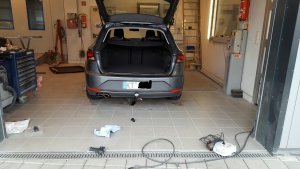

So!
Frisch den Leon abgeholt und schon beginnen die Probleme :angry:
Ich war dort schon etwas stutzig, aber dachte mir ich kontrolliere es erst zuhause.
Der Ausschnitt ist ÜBERHAUPT NICHT nach ANLEITUNG gefertigt worden.
Dieser ist viel zu groß und misst satte 32CM.
Welchen Ausschnitt er für den Leon genommen hätte wäre ja noch egal gewesen.
Aber hier wurde überhaupt nicht nach Anleitung gearbeitet.
Somit kann ich keinen Deckel aus dem Zubehör montieren.
So wurde sauber gearbeitet, innen nix verkratzt. Aber das war ein Schuss in den Ofen.
Direkt angerufen, Meister war geschockt aber räumte seine Schuld ein.
Letzte Aussicht wohl --> neue Heckschürze.
