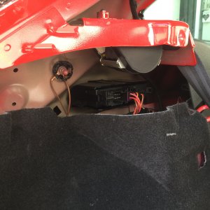

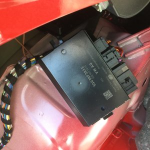

Hi,
An meinem SC ist das AHK-Steuermodul vorhanden. Das Fahrzeug wurde im März 2015 gebaut.
Hier noch ein Pic der Einbauposition.
Micha

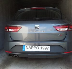

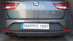

@ nappo1997
Danke für die Bilder. Hast Du auch noch ein von hinten, wo die Klappe montiert ist?
Sassy:
Ich hatte es gestern schon befürchtet als mir im Haus auffiel, dass ich kein Bild von hinten gemacht habe:)
Hier also Bilder von hinten. Einmal eher normale Perspektive, einmal mehr von unten.
Ich finde es ok, schöner wäre natürlich eine andere Lösung, bei der der Stoßfänger original bleiben würde.

  • Anhängerkupplung Beitrag #691
Also wenn die Vorberietung verbaut sein sollte, dann sollte auch ein entsprechendes Steuergerät vorhanden sein. Das hängt soweit ich weiß rechts oder links hinter der seitlichen Verkleidung des Kofferraum. Bezüglich des genauen Lageorts kannst du aber auch mal in der Betriebsanleitung nachlesen ;)
