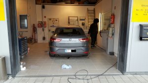

So hier mal kurz das Ergebnis von gestern. Ich hab dich bosal oris selbst mit nem Kumpel zusammen eingebaut. Dauer ca. 2 std. gemütlich. Es funktioniert alles so wie es soll ohne freischalten. Pdc hinten schaltet sich ab und alle lichter funktionieren.
Man sieht den Ausschnitt aber es ist nicht sonderlich auffällig.
  • Anhängerkupplung Beitrag #718
genau so sieht's an meinem auch aus. damit man das wirklich sieht muss man sich schon bücken. Aber allemal besser als so ne reudige Abdeckkappe die man noch lackieren lassen muss und jedes mal hoffen das man sie nicht verliert auf der Autobahn. ^^
