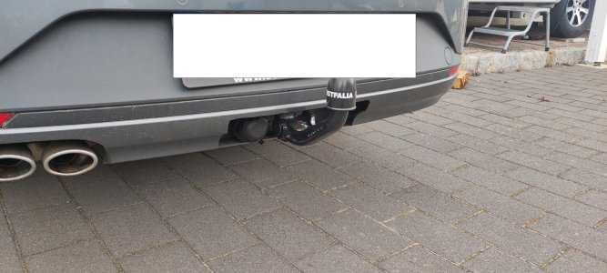

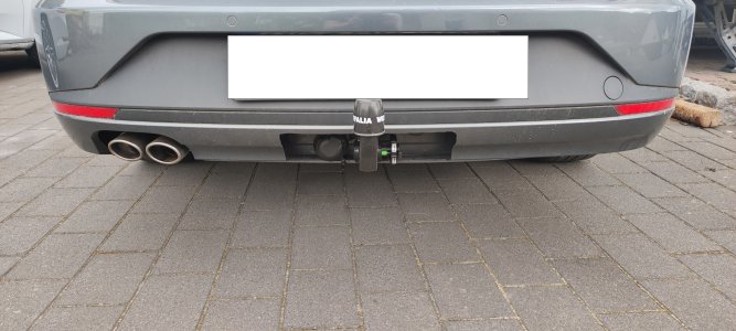

Guten Tag zusammen,
ich habe mir vor kurzem eine Abnehmbare Anhängerkupplung anbauen lassen, mit schrecken habe ich dann festgestellt das jetzt um die Anhängerkupplung ein großes Loch ist mit der Aussage das hätte anders nicht funktioniert. Leider hat sich die Werkstatt bis jetzt auch noch nicht darum gekümmert das ich mal eine Abdeckung bekomme, weil mit verlaub so wie es jetzt aussieht, sieht es ******* aus. Hätte ich das vorher gewusst, hätte ich das gar nicht erst machen lassen. Wenn ich die AHK abnehmen würde, wäre dort einfach ein riesen Loch in der Stoßstange was optisch einfach mist ist.
Die AHK ist von Westfalia.
Könnt ihr mir vielleicht weiterhelfen wo ich eine Abdeckung finde? Bin bis jetzt leider nicht fündig geworden.

  • Anhängerkupplung Beitrag #2.223
Die AHK Anleitung zeigt genau wie groß das Loch sein muss.
Ist das Loch deutlich größer würde ich die Werkstatt um eine neue Heckschürze bitten....
Abdeckung gibt es diverse. Die sind aber viel kleiner

Schön ist es natürlich nicht. Allerdings muss man die Werkstatt etwas in Schutz nehmen, denn:
An der Innenseite sind vorgefertigte Kanten als Ausschnitthilfe für eine AHK eingearbeitet. Vermutlich hat sich die Werkstatt daran gehalten. Leider ist die Ausschnitthilfe viel zu groß dimensioniert.
  • Anhängerkupplung Beitrag #2.233
Die markierte Kante ist natürlich für die originale AHK vorgesehen, beim VFL ist es leider normal, dass hierfür ein großer Ausschnitt benötigt wird. Verbaut man jetzt eine AHK von zb Oris, geht die weiter runter und deshalb ist ein viel kleiner Ausschnitt ausreichend.
Das hätte die Werkstatt berücksichtigen können. Ob sie es hätten müssen, traue ich mir nicht beurteilen.
Allerdings liegt der AHK ja eine Montageanleitung bei und dort sind die notwendigen Maße des Ausschnittes angegeben.
