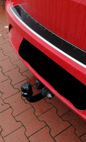

Bin noch meine Infos schuldig.
Meine AHK:
ORIS, starr, Jaeger E Satz 13 polig
Erste Bedenken, ob die starre AHK sich an der PDC stört, bzw. umgekehrt, konnte ich durch Test mit ähnlichem Dummy aus dem Wege räumen. Die AHK wird von der PDC nicht als Hindernis gesehen, also alles bestens. Insgesamt kein billiger Spaß, ich hätte mir die AHK auch gleich bei der Bestellung ordern sollen. Aus Fehlern werde auch ich klüger.

  • Anhängerkupplung Beitrag #2.186
Das ist eine wichtige Erkenntnis, dass Nachrüsten oft kaum günstiger kommt, als gleich mitbestellen - nicht selten sogar teurer.
Mich würde die starre AHK stören, da ich bei jeder Fahrt an den Kofferraum muss und dann wäre mir das Ding ständig irgendwie beim Ein- und Ausladen im Weg und die Hosen dreckig. Aber wenn das für doch so passt, ist es ja in Ordnung.
