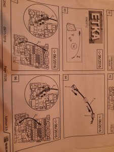

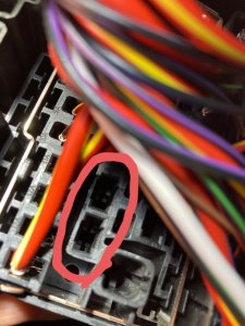

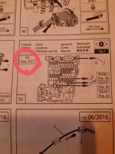

Nabend, hat jemand die ahk nachgerüstet bei einem facelift ohne ahk Vorbereitung mit orginal seat e Satz? Hab da ein Problem und komme nicht weiter. Ich habe den e Satz 5f0055204G bekommen. Laut ori. Anleitung ziemlich zum Schluss muss das letzte Kabel bei dem e Satz (gelb) auf Position 27 eingebracht werden. Jetzt war diese Position bereits belegt mit einer 30ger Sicherung.
Desweiteren muss ab 06/2016 eine weitere Leitung dazu geordert werden die soll von 121 nach Position 22. Das könnte ich machen jedoch erfüllt die Leitung dann keinen Zweck da 22 komplett leer ist bei mir???
Mach ich irgendwas falsch oder ist die Anleitung/ Kabelsatz falsch.

Ja, habe solche eine auch verbaut. Es sind Druckfehler in der Anleitung.
Kann dir dann Nachsehen
Die extra Leitung ist auch mehr oder weniger falsch, betrifft nur Fahrzeuge bis zu einem gewissen Baujahr. Wurde bei mir auch fälschlicherweise bestellt nicht benötigt
  • Anhängerkupplung Beitrag #2.155
Konnte mir schon denken das da etwas nicht stimmt. Seat hat anscheinend auch keine Ahnung was sie da verkaufen. Ok dann bleibt ja nur die gelbe Leitung übrig. Meiner ist 12/17 gebaut.
