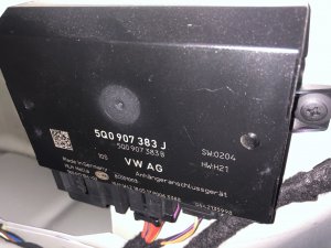

Ich hab mich mal drunter gelegt, der Ausschnitt ist da. Noch besser, hinter der Verkleidung sitzt ein Anhängersteuergerät 😬
Fotos anbei.
Also, alles vorbereitet - AHK hab ich bestellt, nur beim Elektrosatz bin ich mir nicht sicher, gibt ja welche mit Freischaltung, oder ohne. Die Freischaltung würde ich sicher irgendwo gemacht bekomme falls nötig...aber wenn's auch ohne geht?!
Wäre der Jaeger 135689 passend?
Danke euch!

Der Satz muss ja den richtigen Stecker zum Steuetgetät haben. Dann ist es Plug and Play. Codierung würde ich dennoch mit VCDS überprüfen.
