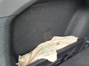

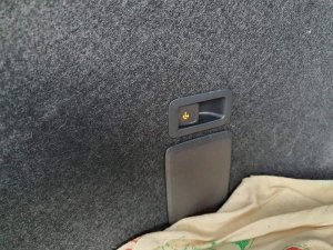

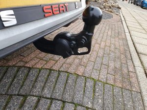

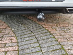

Ich habe, hier in die Niederlande, denn original SEAT schwenkbare Anhängerkupplung nachgerüstet. Auf Knopfdruck erscheint die Anhängerkupplung unter dem Auto hervor. Einfach einrasten und einsatzbereit.
5FA092160A

Wenn die AHK richtig nachgerüstet und codiert wird, gibt es mit dem Hänger ESP keine Probleme. Leider hat er jetzt diese "doofe" schwenkbare. Hatte ich im Passat auch. Hat immer geklemmt und der Kugelkopf war immer verrostet. Im 5F ist die Kupplung bei nichtgebrauch schön trocken verpackt.

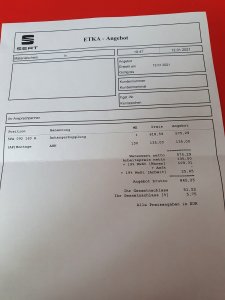

Das klingt erstmal echt teuer... habe auch ein Angebot bekommen, das liegt bei knapp 900€ (Nicht wundern über den Nachlass und den leeren Briefkopf, meine Frau arbeitet im Autohaus und hat das nur schnell ausgedruckt) Habe allerdings die Vorbereitung ab Werk bestellt, sollte es so viel teurer sein, den E-Satz zu verlegen? Bei meinem 5F habe ich auch um die 900€ für eine AHK aus dem Zubehör gezahlt...
Das einzige Problem, das ich noch habe ist, dass bei Seat im Katalog erstmal steht, dass diese nicht für PHEV, also Plug-In-Hybrid kompatibel ist. Wenn man im ETKA mit der Fahrgestellnummer sucht, wird die Teilenummer allerdings angezeigt... Aber das wird sich noch klären.
