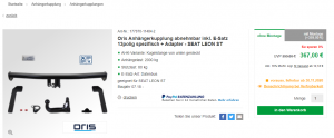

Hallo Gemeinde,
ich suche eine passende AHK für meinen Seat Leon ST FR 2019
2.1 7593
2.2 AOL000818
Die AHK sollte abnehmbar sein.
Des weiteren sollte die Stoßstange nicht ausgeschnitten werden.
Habe schon mal drunter geschaut und gesehen, das ein großer ausschnitt vorhanden ist.
E-Satz liegt von Werk aus schon hinten links.
Könnt ihr mir eine Empfehlen zum kauf?
Suche dringend eine.
Habe diese gefunden, nur leider nicht Lieferbar
Wie sieht es aus mit Westfalia?
Gibt es da eine die passt?
Vielen Dank schon mal vorab für eure Hilfe

In 2 Wochen soll sie laut Webseite lieferbar sein. Das ist ein überschaubarer Zeitraum, finde ich.
  • Anhängerkupplung Beitrag #2.070
Dem Termin trau ich nicht, da es schon seit 2 Monaten immer wieder nach hinten verschoben wurde der Termin

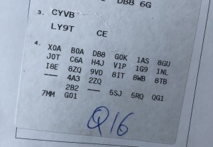

Guten Abend zusammen. Ich hab mich jetzt hier durch die letzten 20 Seiten gemüht aber keine Lösung gefunden.
Ich habe einen 5F8 mit AHK Vorbereitung. Habe mir jetzt eine Kupplung nebst Elektrosatz bestellt. Da ich eine Vorbereitung habe, habe ich nicht viel weiter beim Bestellen des Elektrosatzes ausgewählt, ausser die üblichen Daten und dann eine passende vorgeschlagene bestellt:
Jetzt isses leider so, dass ich die Kupplung als solche ohne Eletktrosatz problemlos verbauen konnte, beim Elektrosatz aber scheitere. Meine PR Codes sagen weder, dass ich keine Vorbereitung habe, noch dass ich keine habe. Ich hab keine Ahnung, wie ich den Elektrosatz nun verbauen soll, oder ob ich falsch bestellt habe. Die Anleitung geht von 1D8 oder 1M5 für AHK Vorbereitung aus, 1D0 für nicht. Ich hab wie unten zu sehen nichts davon und stehe nun im Wald.
Es handelt es sich um einen Leon 5F8 St 1.2TS
PR Codes bei 4 im Anhang.
Kann mir jemand von euch weiterhelfen? Ich bin sicher nicht der erste und entschuldige mich, da ich bestimmt eine gleiche Frage übersehen habe, trotz Google Recherche schein ich zu blöd zu sein, danach zu suchen

War bei mit auch so, bin so vorgegangen wie bei 1D0. AHK funktioniert. Brauchst einen E-Satz mit Steuergerät, Empfehlung Erich Jäger oder Jaeger. Ich hatte einen von AK oder ähnlich, da sprang mein Wagen gar nicht mehr an.
  • Anhängerkupplung Beitrag #2.079
Ich hätte vielleicht sagen sollen, dass ich eine Vorbereitung inklusive Steuergerät habe. Warum sollte ich jetzt nochmal Strippen von vorne ziehen? Der Schrott von Erich Jäger passt halt nicht, bzw. muss ich es falsch bestellt haben. Ich vermute, universell heißt, dass der Satz in jedes Auto passt, während spezifisch das ganze einschränkt?
