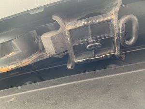

ich habe ab Werk eine abnehmbare Anhängerkupplung. Noch nie gebraucht. Heute wollte ich sie mal anbauen aber ich bekomme den Deckel nicht ab, der die Aufnahme verdeckt. Kann doch nicht sein, dass nach 2 Jahren bereits alles gegammelt/gerostet ist, sodass er nicht mehr abgeht.
Oder gibt es da einen Trick?
Im Handbuch habe ich nichts davon gefunden.
///Edit: So jetzt sprich ich es wirklich in 2 Wochen beim Service mit an. Habe bisschen WD40 draufgemacht aber keine Chance. Zu guter letzt ist noch die Nase zum ziehen gebrochen von der Kappe. Das darf nicht sein. Soll mir Seat auf Garantie gangbar/neu machen. Schaut wirklich aus wie Rost.
  • Anhängerkupplung Beitrag #2.113
Die Kappe ist doch aus Kunststoff. Wie soll das festrosten?
  • Anhängerkupplung Beitrag #2.114
Ich weiß nicht, ob wir von der gleichen Kappe reden. Ich meine die, die neben der Steckdose ist. Quadratisch. Aber ja...die wird aus Kunststoff sein da wie gesagt der kleine Griff gebrochen ist. Darf aber doch nicht sein, da bewegt sich absolut gar nichts. Kein Stück. Kumpel hat es auch probiert. Und am Rand schaut es so rostig aus (also zwischen Abdeckung und Rand). Vielleicht wirklich nur festgebacken. Aber ich bekomme es nicht gelöst und will nicht mehr kaputtmachen.
  • Anhängerkupplung Beitrag #2.115
Ich habe jetzt nochmal ein Bild gemacht. Man sieht schön, wie es verrostet bzw. vergammelt ist. Und es geht um das große Rechteck als Kappe. Keine Change. Und der Griff ist gebrochen, hoffe den bekomme ich auf Garantie neu. Und die sollen mir das gleich wieder gangbar machen.
Komisch, dass sowas nicht bekannt ist. Habe auch immer ordentlich geputzt.
Selbst links am Stromstecker (der ohne Probleme runter geht) sieht man das.

servus...sieht aus als wäre deine plastikkappe mal so richtig reingegammelt ist...hoffe du bekommst das auf kulanz...und dann solltest du ab und zu 1-2 mal pro jahr die kappe rausnehmen und da nen bissi fett verwenden sonst passiert dir das wieder bzw. du hast schwierigkeiten wenn du den haken mal benötigst....
  • Anhängerkupplung Beitrag #2.117
Danke ja ich werde mal berichten. Leider steht auch nicht im Handbuch, dass man die Kappe immer mal wieder abmachen sollte...
Ich hoffe einfach mal, das ich das neu bekomme. Und die Rostflecken links an der Steckdose können die auch gleich beseitigen bzw. neu machen :) für mich sieht es zumindest so rostig aus,was ja nach 2 Jahren nicht sein darf.
