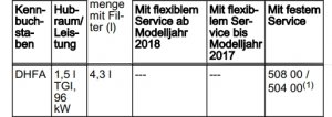

Einspruch euer Ehren. Ich habe 7 EUR für 1h erWin investiert. Guckst Du:
Der Hinweis (1) bedeutet:
"Die Verwendung von Motoröl gemäß der Spezifikationen VW 504 00 statt
VW 508 00 kann eine Verschlechterung der Abgaswerte des Fahrzeugs zur Folge
haben."
Beim CPWA hast Du im Übrigen recht.

Weißt du von wann die Tabelle ist?
Bei mir stand explizit 502 00 beim DHFA.
Kann gut sein das ich die Tabelle vom Golf oder A3 genommen habe und das Seat das anders interpretiert.
Der gleiche Motor wird schließlich bei VW Audi Skoda Seat verbaut.
Mein Seat war übrigens auf 30.000 gestellt und wurde bei der Auslieferung vergessen auf 15.000 zu stellen
  • Alles zum neuen TGI 1,5 Beitrag #170
Das Dokument hat den Stand 07/2020.
Du Glücklicher. Meiner steht (leider ordnungsgemäß) auf 15.000. Schon blöd, dreimal jährlich zum Service zu müssen. :(
