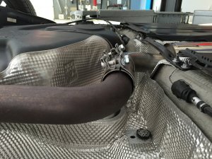

Allein der VSD bringt nix, ich habe eine DP + 76mm VSD+ überarbeitete Rohre 63,5mm bis die ESD und es minimal lauter geworden.
Für mich stand nicht der sound im vordergrund sondern die Abgase sollten ein tick schneller rausgehen. 20151212_144841.jpg

warum hast dann nicht auch gleich die ESD bearbeitet wenn du schon so einen Aufwand getrieben hast?
Das Nadelöhr ESD ist ja so trotzdem
noch gegeben.

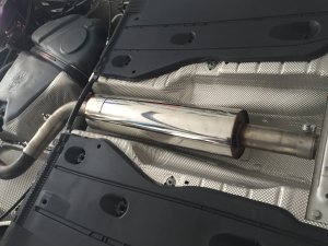

Moin, FOX VSD verbaut... ABER:
Reduzierstück auf Original ESD zu groß.
Ist ESD Rohr 60mm Reduzierstück war 65mm
Wurde provisorisch befestig, Anruf bei sportauspuff-versand.de es kommt ein neues....
Sound:
Es blubbert hinten nur minimal... MINIMAL!
Also FOX ESD bestellen....

Wart erstmal ab bis die richtige Muffe drauf ist. Vieleicht geht so auch sound verloren.
  • Abgasanlage Cupra 280/290/300 ST FWD Beitrag #1.850
AW: Abgasanlage Cupra 280/290 ST
Der müsste eher noch mehr Sound dadurch haben da er ja ne Stelle hat wo er deutlich früher ausblasen kann.

60mm ist der Aussendurchmessers des originalen Rohrs zu den beiden ESD's ?
Laut Coopra sollen es 70mm (Nach Fox VSD) auf 63.5mm Originalrohr sein ?
Was stimmt nun ?
Ich will mir ja auch den Fox VSD holen und muss wissen, welches Reduzierstück ich mit bestellen muss.
Bin grad einigermassen verunsichert [emoji848]

Gerade im Keller das Rohr vermessen, der Durchmesser des Cupra ST 280 MJ16 ist ganz genau: 60,3mm
Das Reduzierstück könnte 63,5mm gewesen sein, hab ich nicht gemessen...
Bin gespannt, morgen soll das richtige kommen...
