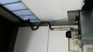

Heute habe ich meine Friedrich 76mm Anlage demontiert, würde Sie gerne für meinen Cupra nehmen, Downpipe & MSD und die ESD Original beibehalten.
Was würdet meinen wird sich sound mäßig was tun?
