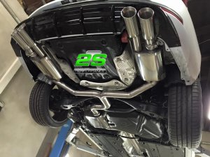

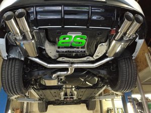

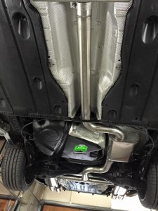

Hi Leute,
hatte vor einiger Zeit mal bei 2S-Performance angefragt und dies auch hier gepostet. Es ging um die Normale- und Klappensportauspuffanlage für den ST Cupra. Jetzt haben die Jungs erste Bilder veröffentlicht.
216283115197136_599526380206139_599525963539514_n.jpg216283115197136_599526380206139_599525963539514_n_1.jpg216283115197136_599526380206139_599525963539514_n_2.jpg
Sieht soweit echt spitze aus die Arbeit, jedoch wäre das Doppelendrohr nix für mich. Vielleicht gibt's da ja Alternativen.
Ob die damals von mir angefragten Preise noch stimmen, kann ich leider nicht sagen.
Wer ein Soundfile findet, bitte kurz hier posten. Würde bestimmt einige Leute interessieren.
Mfg Andre

Ich denke nicht, dass die Anlage mit anderen Endrohren gebaut werden kann. Ist bei JE genau das gleiche Problem. In einer der Endrohre sitzt die Klappe. Wieso man das nicht über den MSD regelt ist mir nicht begreiflich.

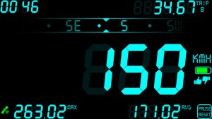

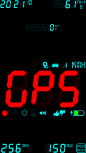

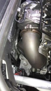

ich habe meinen Cupra ST 290 bei "Cartecjahn - Per4mance Industries" machen lassen.
Klappenauspuffanlage:
ab Turbo 90mm
HJS 200 Zellen Kat Euro 6
Endrohre links/rechts je 100 mm
Klappensteuerung mit Fernbedienung
256 km/h vor Umbau (GPS Messung)
263 km/h nach Umbau (GPS Messung)
Position der Klappe ist am Mitteltopf
Die Clips sind nicht so gut aber werde bessere erstellen und die Cam über den Auspuff anbringen
Kosten 3.399.-€
Alles mit TÜV
Die Anlage wird komplett vor Ort gebaut und nach dem Schweißen kommt der Sandstrahler zum Einsatz.
Fahrzeug ist sonst im Originalzustand
Ich hatte vor eine Anlage von JE, MTM oder Bull-X zu kaufen,..... zum Glück tat ich es nicht!
Ab 3000U/min gibt es durch den Schall eine GANZ KÖRPER MASSAGE ^^ und der Boden vibriert.
MfG
PS: den Soundgenerator (Lautsprecher) werde ich abklemmen, da dieser nicht mehr gehört wird xDDD

Auch wenn es im falschen Thread ist,du hast eine andere AGA verbaut und dein Cupra läuft auf Grunddessen 7 km/h schneller, oder hast du gechipt?
Warum läuft deiner " nur 256" im original Zustand?

Ist das wirklich eine HJS Downpipe? oder nur eine Downpipe mit HJS Kats.
Wieviele Schalldämpfer hast du unter dem Fahrzeug jetzt? Das mit der Ganzkörpermassage sagt mir = Es dröhnt :)

Cuprakete GPS gemessen laufen alle nur 256-257km/h, da wird abgeregelt. Warum er aber lt GPS durch die Anlage schneller wird erschließt sich mir auch nicht, falls nichts weiteres gemacht wurde.

Hallo.
Also was die Anlage ab Kat kostet --> Keine Ahnung
Es wurde nicht gechipt nur Anlage ab Turbo gebaut ---> Maßgeschneidert (Unikat)
Der HJS 200 Zellen Kat ist das einzige was nicht dort gebaut wurde. Ich schreibe vom Kat nicht Downpipe
....und Ja das Ding DRÖHNT
PS: Mitteltopf danach nur Rohr
