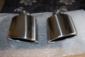

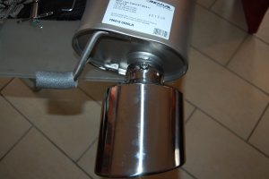

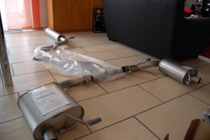

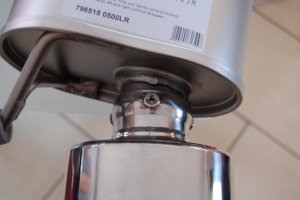

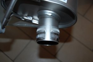

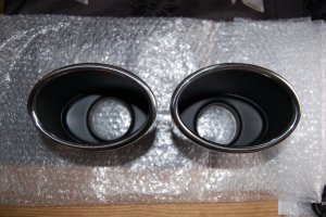

P.S: Hier noch ein paar Catback Eindrücke mit HG BullX Endrohren :)
Auf dem fünften Bild seht ihr einmal den originalen Brennring von Remus, sowie
den Ring von HG BullX. Beide haben identische Maße. Ich konnte die Endrohre mit nur einem
Ring unlösbar montieren.

Wenn du die Remus-Anlage ohne Endrohre bestellst, dann musst du extra angeben, dass sie dir die Brennringe beilegen. Bei den Bull-X Blenden sind die Adapterringe mit dabei.
