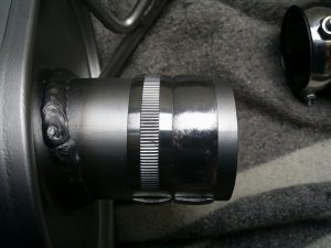

Servus zusammen.
Ein kleines Update von meiner Axle-back in Verbindung mit den HG-Motorsport Blenden in Chrom. Ich habe mir die Brennringe von Remus organisiert und der erste Montageversuch zeigte, dass man um ein Bearbeiten nicht herum kommt. Und das nicht zu knapp. Also entweder ist der Durchmesser der Blenden in der Chrom-Version kleiner oder ich hab andere Brennringe. Ich musste ordentlich Material entfernen. Auf den Bildern ist links der originale Brennring zu sehen und rechts der bearbeitete.
Also, wenn sich jemand für die HG-Blenden in Chrom entscheidet, kann er damit rechnen das Arbeit auf ihn wartet. Ich hab übrigens eine Metallfeile für den Brennring genutzt und um die Blende etwas zu weiten habe ich den Kugelkopfring mit einem Dremel bearbeitet.
So, jetzt mache ich mich an den zweiten Ring

Da bin ich ja gespannt wie es dann bei meinen Carbonendrohren ist...

Naja, am Anfang denkt man „Das passt nie im Leben“. Aber man muss einfach beherzt runterfeilen. Erst wenn die Verzahnung in der Mitte vollständig runter ist, kann man versuchen die Blenden aufzuschieben. So ist es zumindest bei mir.

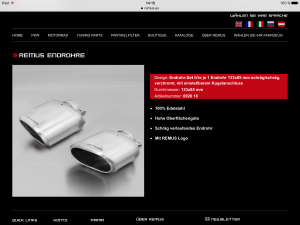

Hab grad die Antwort von remus bezüglich anderer Blenden bekommen.
Hallo, passen die Endrohre "Design: Endrohr-Set li/re je 1 Endrohr 133x85 mm schräg/schrä" mit der Artikel Nummer 0026 18 auf das Cat-Back System? Wenn ja was würden diese kosten?
Antwort:
Die Endrohre passen auf den Anschluss – jedoch sind die 0026 18 um ca 13 mm höher somit wird es sich bei der Heckschürze nicht ausgehen.die 0026 18 kosten € 235,20. Versandkosten nach DE € 12,-- bei Zahlung im Voraus.
Vll intressiert sich ja noch jemand für die Blenden. Nachdem die HG Blenden ja noch höher sind, sollten die auch drunter gehn.
