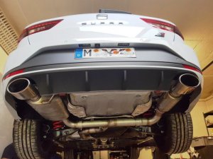

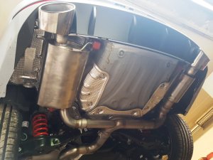

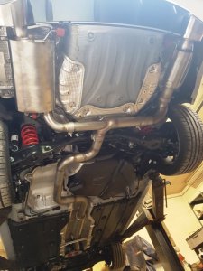

Kleines Update zu meiner 3" 2S-Performance Anlage: Wir haben heute mehrere Testfahrten gemacht, teilweise auch mit Baby und mir auf der Rückbank. Bis 150 haben wir geschafft, da dröhnt nichts! Auf der Bahn waren wir mit geschlossener Rückbank noch nicht.
Ich würde die Anlage jeder Zeit genauso wieder nehmen.
Die Fotos sind während der Anpassung entstanden, die Anlage wurde noch schön poliert und von Schutzfolie/Kleberesten befreit. Vom nach der Testfahrt eingebauten VSD hab ich kein Bild, geschätzt ist dieser ca 30% kleiner als der Remus VSD.

Die Anlage sieht mega gut aus! Ich finde die Endrohre echt klasse! Hast Du zufällig ein Sound video? und was hast Du dafür in Summe löhnen müssen?
Viele Grüße
Devas
Soundfile hab ich nicht, aber auf der facebook Seite von 2S-Performance sind 2 von der lauten Version. Meine ist von der "Tonlage" ähnlich, nur leiser und dafür drönfrei. Durch den zusätzlichen VSD ein wenig teurer. Preise am besten über fb individuell anfragen. Liegt aber auf Remus Niveau wenn man die noch einbauen lässt.
