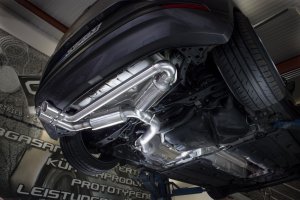

Ich hab gerade mal ein Bild der REMUS Axle-Back, mit einem Bild des FOX ESDs verglichen und da fällt eine Sache sofort ins Auge. Schaut euch mal die Rohrführung nach dem VSD an. Bei der REMUS ist das Rohrsystem deutlich länger und es wird sogar ein weiterer Befestigungspunkt benötigt. Das könnte ebenfalls ein Grund für das Dröhnen sein.
Konnte man auf der Rücksitzbank hören ob das Dröhnen von unten oder eher von hinten kommt?
Remus
attachment.php
FOX

Dann muss man vielleicht nur das Mittelrohr aus dickeren Material herstellen und ggf dämmen..

Also wenn Du die Beschriftungen nicht vertauscht hast, dann ist für mich die Verrohrung bei Fox viel länger, es sieht sogar fast so aus, als wäre bei Fox (Bild unten, hochglanzpoliert) gar kein VSD?!

Die Bilder passen. Die FOX hat auf dem Bild nur ein Vorschalldämpferersatzrohr verbaut. Der VSD fehlt also auf dem Bild. Aber schau dir mal den Bogen an mit dem zusätzlichen Befestigungspunkt. Der steht viel weiter ab.

naja die Remus ist einfach sauberer verbaut als die Fox
das cm mehr Rohr wird da kein Problem sein

Hier ein Bild der FOX mit VSD, da erkennt man es noch besser.

@CSchnuffi5
Dieser zusätzliche Befestigungspunkt an der REMUS ist aber schon seltsam. Die Originale kommt doch auch ohne aus. Ich weiß das die Aufhängung über entkoppelde Gummis erfolgt aber Vibrationen können ggf. trotzdem übertragen werden.

dürfte keinen Einfluss haben denn die Probleme haben ja auch welche berichtet die den Gummi net verbaut haben bzw. den Halter nutzen

Aber man hat einen schönen Hebelarm, der zum Schwingen einläd. Naja, mal schauen was REMUS so zaubert. Vielleicht bekommen die ja das Dröhnen in den Griff.
