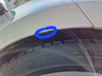

@pirate man, diese obere kleine Halterung des Innenradlauf schneide ich in der Regel einfach raus. Die dazugehörige Haltelasche
am Kotflügel drücke ich unter Wärmeeinewirkung zurück/nach oben weg und versiegele diese mit etwas Wachs od. Lack.
Der Innenradlauf verliert hier auch keinen Halt bzw. ist noch genauso fest wie vorher.
An der HA ist es der Bereich am Übergang Radlauf zur Heckschürze bzw. dessen Halterung. Diese Halterung schneide ich minimal zurück
und der Rest wieder unter Wärmeeinwirkung soweit wie möglich nach oben/ hinten. Ist zwar hier etwas schwieriger, aber jeder mm weiter
weg ist hilfreich 😉

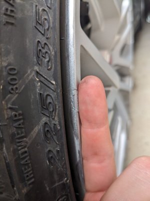

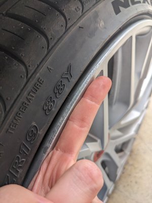

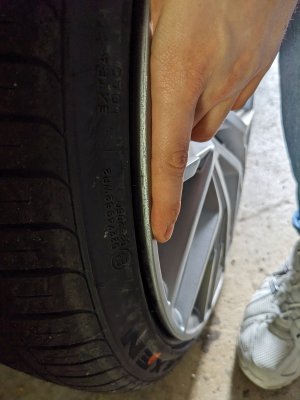

Servus,
ich hab nun endlich meine MAM RS4 8,9x19 ET45 mit 225/35 19 Nexen N Fera SU1 auf meinen 5f gezogen (Rest vom Auto ist original). So weit so gut... wunderschön, hab mich gefreut wie ein Kind mal ein Auto mit schönen Felgen zu besitzen (bin ansonsten eher Motorrad bezogen).
Bin jetzt 1 Woche gefahren und hab beim Aussteigen gesehen, dass meine Felge HL komisch aussieht... tja... Hab so arg aufgepasst und weit weg von Bordsteinen gefahren... aber da muss wohl was gewesen sein beim runter oder hoch Fahren irgendwo. Nach weiterem suchen haben alle 4 Felgen etwas :(
Ich hab wirklich nicht viel Ahnung von Felgen, aber hab mir hier im Forum andere Setups angeschaut und Google Bilder durchgesucht, alles was ich konnte. Bei den RS4 sind 215, 225 und 235 zugelassen und dachte joa also so richtig dicke Reifen brauch ich nicht, fahre auch nur einen 1,4er ACT. Ich mag schöne Autos, aber jetzt auch nicht so tun wie wenn der ein Cupra wäre oder sowas. Bedeutet die Mitte, son 225er, reicht ja und kostentechnisch auch ok.
Zum einen meine Frage: Wie kann das passiert sein? und doch lieber einen 235er draufziehen?
Nebenbei: jetzt kenne ich diese allgemein gültige Tabelle, dass 225 minimal auf ner 8,5er ist und 235/245 besser ist. Hab ich davor nicht gekannt, war schon genug überfordert mit dem ganzen anderen Zeug drumherum.
Ne 8er Felge wäre natürlich "passender" gewesen, aber MAM macht die RS4 für den Leon nur in 8,5x19. So weit ich es rausgefunden hatte.
Danke für eure Hilfe schonmal :)

  • [5F] DISKUSSION: Felgen/Reifen Kombination Beitrag #7.265
Servus,
Servus,
Hatte auf meinem Leon auch die Felgen in der gleichen Größe montiert, allerdings in schwarz. Einige Saison und nie wieder (hab sie mir in einer Saison kaputt gefahren). Das Problem ist, dass die Felge deutlich über den Reifen raus ragt und alles mögliche Steine, Kies etc. sonst irgendwelchen Dreck berührt deine Beschädigungen sehen aber eher irgendwie nach Bordstein oder Waschanlage aus. Wobei du ein Bordstein Kontakt schon deutlich spüren solltest. Ich werde mir jetzt 8×19 zulegen mit 225/35, und Felgenschutzkante Hoffe dann ist es nicht so extrem.
Liebe Grüße
  • [5F] DISKUSSION: Felgen/Reifen Kombination Beitrag #7.266
Servus,
Liebe Grüße
Danke für die Antwort :)
Mein Beileid :/
Ich hab tatsächlich absolut nichts gemerkt, keine Ahnung wo das gewesen sein soll. Irgendwie muss es aber halt passiert sein. Hab auch gehört, dass es sogar in ner Kurvenfahrt passiert sein kann. Der Reifen arbeitet wohl auf der Felge und da könnte das auch sein, falls das jemand besser weiß gerne her damit.
Ich hab mir jetzt 235er mit Felgenschutz von Falken bestellt und verkaufe einfach meine 225er (Nexen N Fera SU1 Sommerreifen 225/35 R19 88Y). Sind wenns hoch kommt 400km gefahren... das tut schon weh, aber ist halt so :/
Gebe hier definitiv ein update sobald die neuen Reifen drauf sind, vielleicht kann ich jemandem damit helfen.
Werde auch mal bei meinem Verkäufer nachfragen, weil es schon irgendwie wild ist das man sich Felgen und die dafür zugelassenen Reifen kauft und dann so ein Ergebnis hat. Vielleicht sieht das jemand anders, aber nicht jeder hat halt ne Erfahrung und kann sowas von anhieb wissen.

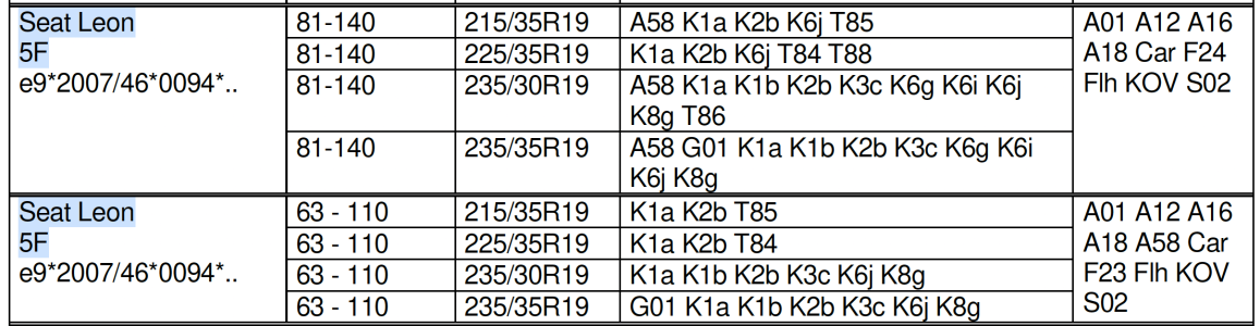

Was sagt dein Gutachten ABE dazu? Ist das nicht alles eintragungspflichtig?
  • [5F] DISKUSSION: Felgen/Reifen Kombination Beitrag #7.268
Dazu gibt es eine ABE und mein Fahrzeug erfüllt alle Anforderungen.
Zusammengefasst: Alles original, nur die Felgen wie sie aufgeführt sind mit dem passenden Reifen und muss dementsprechend vom Radkasten abgedeckt sein. Mehr wie was die vorschreiben kann ich leider auch nicht machen.

Du hast jetzt 235/30R19 bestellt?
Hast ne Reihe von Karosserieauflagen bezüglich Freigängigkeit und Radabdeckung. Eingetragen werden müssen die auf jeden Fall
  • [5F] DISKUSSION: Felgen/Reifen Kombination Beitrag #7.270
Ich hab jetzt 235/25R19 bestellt. Ganz genau sogar: "Falken Azenis FK520 XL MFS 235/35 R1991Y"
Vielleicht hat die jemand schon auf ner 8,5er Felge drauf und kann seine Erfahrungen oder Bilder teilen. Wäre super hilfreich :)
Also ja die Auflagen müssen schon passen, aber warum muss ich die dann eintragen? Ich meine eine ABE ist in dem Sinne schon eindeutig geregelt. Kann aber auch sein, dass ich da falsch liege. Lasse mich gerne des besseren belehren :)
  • [5F] DISKUSSION: Felgen/Reifen Kombination Beitrag #7.271
Dann les mal die allgemeine Auflage A01, da steht dass du es eintragen musst.
Mit den 235/35R19 hast du sogar noch G01, also Tachoprüfung.

Ich merke grade was du meinst.... hm
Eintragen wolle ich sie eigentlich sowieso, weil ich nichts in Frage stellen lassen will von Polizisten aber das ist schon bisschen arg.
Gibts dazu Erfahrungen mit den Karossiere Themen und der Tachoprüfung? Mit den 225er auf der Felge rumfahren macht halt nicht so Spaß, wenn man immer Angst haben muss....

Tachoprüfung Ist kein Problem und kostet auch nicht viel. Karosserie wirst Du keine Probleme haben mit Serien Fahrwerk. Ich musste bei meinem mit K&W V1 die Schraube im Radkasten oben weg machen. Da schleift jetzt nix mehr.
