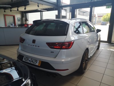

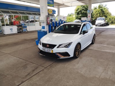

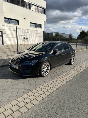

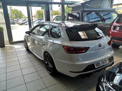

8,5 x 19 ET45

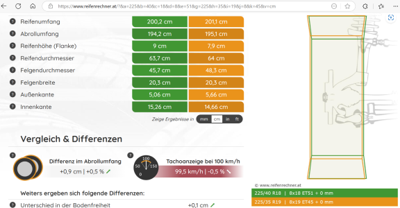

naja, ich würde sagen eher kleiner, da der Gesamtdurchmesser ja größer wird... vor allem stehen die Reifen dann aufgrund der Breite auch näher an der Kante vom Kotflügel...
also auch wenn in dem Fall wie @~Dom~ gemeint hätte, eher dann nur minimal... mit ET50 z.B. wäre es sogar fast identisch...

Ja, der Abstand zwischen Reifenkante und Kotflügel wird geringer.
Und da der Reifen ja nicht in der Straße verschwinden kann, wird die Fahrzeughöhe dementsprechend etwas mehr ;)

Jep - einerseits füllt ein Rad mit mehr Gesamtdurchmesser dann das Radhaus "besser" aus, und natürlich erhöht sich aber dann andererseits halt die Bodenfreiheit...
mit 235/35 19er z.B. wäre der Unterschied dann mit Sicherheit wohl sehr deutlich sichtbar... abgesehen davon, dass natürlich da die "Tachoabweichung" auch ein Thema wäre.
