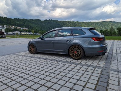

  • [5F] DISKUSSION: Felgen/Reifen Kombination Beitrag #7.284
Ich fahre die Felgen seit letzten Jahr auch mit 225 keine Probleme bis jetzt und wir haben hier auch nicht die besten Stassen.
Was für einen Luftdruck fährst du?

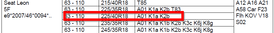

habe heute meine Bestellbestätigung der Räder bekommen. Folgende Auflagen für Borbet Y 8x18 ET44 auf 225/40R18 Falken Azenis FK520, Verbundlenker HA:
K1a Die Radabdeckung an Achse 1 ist durch Ausstellen der Frontschürze und des Kotflügels oder
durch Anbau von dauerhaft befestigten Karosserieteilen im Bereich 0° bis 30° vor Radmitte
herzustellen. Die gesamte Breite der Rad-/Reifenkombination muss, unter Beachtung des maximal
möglichen Betriebsmaßes des Reifens (1,04-fache der Nennbreite des Reifens), in dem oben
genannten Bereich abgedeckt sein.
K2b Die Radabdeckung an Achse 2 ist durch Ausstellen der Heckschürze und des Kotflügels oder
durch Anbau von dauerhaft befestigten Karosserieteilen im Bereich 0° bis 50° hinter Radmitte
ET45 war nicht verfügbar, so hab ich ET44 genommen. Im Forum schreiben ja einige, dass ET45 gängig und problemlos ist.
Soll ich mir wegen den Auflagen sorgen machen? Meint ihr wirklich das ist notwendig bei ET44?
  • [5F] DISKUSSION: Felgen/Reifen Kombination Beitrag #7.287
Kann ich mir beim besten Willen nicht vorstellen, dass das notwendig ist.
Entscheiden tut's dann der Prüfer, ob du es machen musst oder nicht.
  • [5F] DISKUSSION: Felgen/Reifen Kombination Beitrag #7.288
Sicher, dass das da für die 225/40er drin steht? Bei meinen MAM Felgen mit ET 45 steht dieser Satz nur bei dem 235/35er Reifen.
  • [5F] DISKUSSION: Felgen/Reifen Kombination Beitrag #7.289
  • [5F] DISKUSSION: Felgen/Reifen Kombination Beitrag #7.290
ich würde mir keine Gedanken machen. Das sind Standartaussagen, die man in fast jeden Gutachten findet. Es dient eher zur Absicherung der Felgenhersteller.

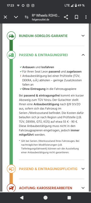

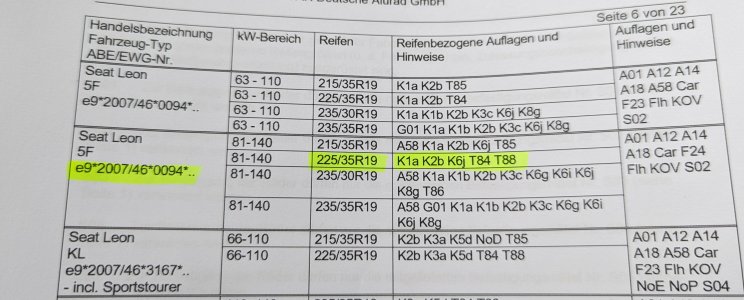

Moin zusammen,
ich war heute bei der Prüfstelle, weil meine Felgen laut Hersteller nur eine "Anbaubestätigung" brauchen.
Felgen sind R3 Wheels R3H01 in 8,5x19 ET45 mit 225/35R19 Reifen.
Der Prüfer hat mir dann allerdings ein "paar" Auflagen ausgedruckt...
Flaps vorne und hinten.
Hinten sollen außerdem die Kanten umgelegt werden...
Diese Größen fährt ja der ein oder andere hier. Hattet ihr auch diese Auflagen oder hatte ich nur einen "sehr genauen" Prüfer?
Was mich wundert ist, dass bei den Auflagen beim KL explizit steht "inkl. Sportstourer" und beim 5F nicht.
  • [5F] DISKUSSION: Felgen/Reifen Kombination Beitrag #7.292
er nimmt die Sache eben ernst, vielleicht zu ernst. Er sieht hier wahrscheinlich keinen Ermessensspielraum, den er durchaus hätte.
Es ist in den letzten Jahren immer schwerer geworden, eher "grenzwertige" Dinge und gerade was Rad/Reifenkombin. betrifft,
abnehmen zu lassen.
  • [5F] DISKUSSION: Felgen/Reifen Kombination Beitrag #7.293
Das ist doch simpel und einfach erklärt.
In der ABE/BE oder dem Gutachten sind die unterschiedlichen Rad-/Reifen- und Felgenkombinationen aufgeführt.
Es gibt einfach Felder in den Spalten, die sind je nach Kombination mit Glück ohne Auflagen, oder halt in Verbindung mit Auflagen verbunden.
In dem jeweiligen Dokument sind je nach Auflagenschlüssel alle Anforderungen genau definiert.
Fazit: Man kann NIE pauschal sagen, das nur anschrauben braucht und dann bedenkenlos losfahren kann.
  • [5F] DISKUSSION: Felgen/Reifen Kombination Beitrag #7.294
Das habe ich auch NIE getan, sondern Felgenoutlet, welcher offizielle Anlaufstelle des Herstellers der Felgen für ABEs und Gutachten ist.
  • [5F] DISKUSSION: Felgen/Reifen Kombination Beitrag #7.295
ok, das hat sich aber gestern (wie hier oben nochmal eingefügt) anders angehört...
jedenfalls ist es eben generell ratsam sich vor dem Kauf der Felgen (oder Rad-Reifen-Kombination) sich das Gutachten anzusehen, ob es für die genwünschte Dimension etwaige Auflagen gibt...
aber in diesem Fall, hat dann wohl "Felgenoutlet" einen Fehler gemacht wie es aussieht...
LG

Naja, das Problem ist leider aber oft auch auf Seiten der Prüfer. Die sehen die Auflagen als Pflicht an, obwohl nicht mal immer notwendig. Deshalb gibt es ja diverse Richtwerte hinsichtlich Abdeckung, Abstand zu Bauteilen usw. Können diese Richtwerte nicht eingehalten werden, kommen die Auflagen zum Tragen. Zumindest ist das meine Ansicht.
Sogar bei uns in Österreich, was ja als tuningunfreundlich bekannt ist, sind solche Auflagen nicht automatisch durchzuführen, sondern erst, wenn besagte Richtwerte nicht mehr passen mit den neuen Rädern.
Ich musste bei den 8,5x19" auch nichts am Kotflügel ändern, obwohl's im Gutachten steht. Da trägt natürlich das Gewindefahrwerk dazu bei, aber das muss der Prüfer feststellen ob notwendig oder nicht.
  • [5F] DISKUSSION: Felgen/Reifen Kombination Beitrag #7.297
@pirate man
Genau das ist in Verbindung mit dem Fahrwerk nämlich wieder ein anderer Fall.
Die ABE/Gutachten bezieht sich immer auf den Serienzustand, wenn nur dieses Bauteil montiert wird.
Sobald weitere Bauteile eine Veränderung nach sich ziehen, muss dies im Zusammenhang bewertet werden. Hier die Radabdeckung und Freigängigkeit der Rad-/Reifenkombination. Da wird das Fahrzeug im Normalfall noch Verschränkt und Belastet.
Man könnte jetzt nicht nur das Fahrwerk und Rad-/Reifenkombination sehen und würde sich nochmals ändern, wenn Distanzscheiben dazu kommen.
In den ABE´s steht es so drin und für alle erforderlich, was "grundsätzlich" zu erledigen ist (Auflagen), damit die ABE auch gültig ist.

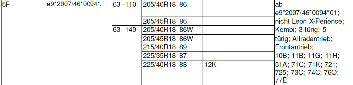

ich könnte von einem Kumpel einen Satz Dezent TZ mit Sommerbereifung für lau bekommen, bin allerdings nicht sicher, ob ich sie auf meinem kleinen 5F (85kW) fahren darf bzw. verstehe die ABE nicht. Die Felgen sind 7,5 J x 18 H2, ET 48, KBA Nr. 51745, aktuelle Bereifung 225/40 R18.
Es gibt eine ABE mit dieser KBA Nr, aber eben nicht mein Auto. Im Gutachten 366-0282-17-WIRD/N16 zur Erteilung eines Nachtrags zur ABE 51745 vom TÜV Austria, ist er dann aufgeführt, nur verstehe ich diese kW-Einordnung in Spalte 3 nicht:
85kW passt ja in beide angegebene Bereiche, find ich verwirrend🤨 Also wäre die ABE in Deutschland gültig für mein Auto oder nicht?
