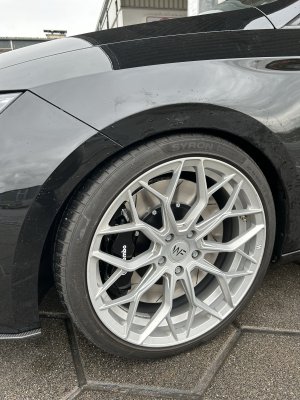

Also mit der ET45 und den 7mm Spurplatten hat alles gepasst.
Die Schraube wurde entfernt und die Lasche hochgebogen - leider weiß ich nicht, wie "hoch" man die biegen muss bzw. wie hoch es auch geht ...finde dazu kein passenden Thread :D Aber es wird

solange du kein Schleifen beim Einfedern od. etwas strammerer Kurvenfahrt bemerkst, ist ja alles gut. Allzu weit muß diese auch nicht hochgedrückt werden. Man kann sie auch abflexen. In beiden Fällen sollte man aber immer natürlich konservieren (mit Lack od. Wachs o.ä.).
Was die Radabdeckung anbelangt, könnte es bei einer Abnahme evtl. zu "Diskussionen" kommen können und über die Reifenmarke lässt sich natürlich auch "streiten" 😉

Muss ich jetzt einfach mal beobachten. Reifen kommen eh neue. Hab die Kompletträder günstig geschossen 😆

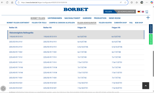

ja, das was du gefunden hast, das sollte passen, und auch zulässig sein mit entsprechender ABE, dann ev. für die Eintragung oder wenn nicht eh schon eingetragen...
hier z.B. eine Tabelle mit den Serien-Rad/Reifen Kombinationen für den 5F...
LG

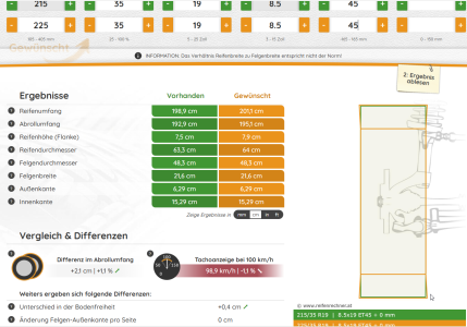

ich besitze das RH-Alurad NBU 859 mit der Bereifung 215/35 R19.
Radausführung NBU859 112G; 8,5Jx19H2 ET45
Laut Teilegutachten könnte ich auf diese Felge auch einen Reifen der Größe 235/30 R19 montieren. Leider gibt es diese Reifengröße nicht . Bei nahmhaften Reifenherstellern (Michelin, Hankook, Continental) gibt es die Reifengröße 235/30 erst bei 20.
Ist das vielleicht ein Druckfehler und es müsste 235/35 R19 heißen?
Hatte zufällig jemand schonmal so ein Problem?
Serienbereifung ist 225/40 R18. Laut Geschwindigkeitsumrechner wäre das eine Abweichung von -1%. Hat dazu auch zufällig jemand Erfahrungen?
Danke!

Dachte an breiter und besseren Felgenschutz. Daher hätte ich jetzt die 235 genommen. Aber das könnte auch ein Irrglaube sein.
  • [5F] DISKUSSION: Felgen/Reifen Kombination Beitrag #7.332
Ah ok.... ja, das hätte wahrscheinlich tatsächlich so gesehen seine Richtigkeit... bei so breiten Felgen ist das mit den 215ern wirklich fast "grenzwertig"...
225er oder eben gar 235er Reifen würden optisch sicherlich auch wirklich gut aussehen - und ja, wohl dann auch die Felge besser "abdecken"...
doch "Cadu1313" hat ja Felgen mit der selben Dimension und 235/35 R19 drauf... 🙃 aber ist halt auch ein Cupra... aber sieht natürlich schon stark aus... 🙂
und da sieht man hier z.B. auch nochmal schön, wie das ganze zueinander steht u. sich mit anderen Dimensionen verändert...
  • [5F] DISKUSSION: Felgen/Reifen Kombination Beitrag #7.333
Ja das wäre bestimmt optisch schöner!
Die Tachoabweichung ist ja dann aber nochmal was anderes. Komischerweise lese ich in dem Diskusionfreien Thread nichts davon, das jemand mit der Reifengröße 235/35 R19 (-2%) bzw. 225/35 R19 (-1%) eine Tachoangleichung vorgenommen hat.
