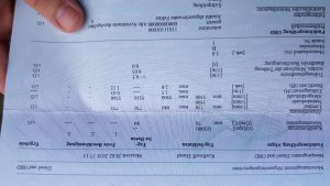

Bei 100Km/h konstant habe ich eigentlich immer noch 95°C. Aber ich habe nochmal zum Thema TÜV was angehangen 20180513_124608.jpg
Edit: Auto hat aktuell 102Tkm. Zum TÜV-Zeitpunkt ca. 96TKm
Ach sooo...und war noch nie getuned, nicht dass das missverstanden wird. Es war nur, um das Thema TÜV nochmal zu beleuchten.
