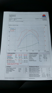

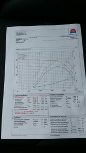

So, nachdem ich Freitag meinem Auto ne Leistungskur unterzogen hab, wollt ich das Ergebnis mitteilen.
Serie - 192PS/378 NM
Stage 1 - 224PS/447NM
Bin absolut zufrieden und jetzt geht er wie es ihn ab Werk geben sollte. Was ich bis jetzt sagen kann, ist, dass der Druck in den Sitz nicht (wie Serie) kurz und dann anhaltend ist, sondern jetzt sich immer stärker aufbaut, sodass man immer stärker in den Sitz gepresst wird. Gefällt mir schon ganz gut. Jetzt muss ich mich nur noch beim TÜV durchschlagen.

Celos: Hast du ein Diagramm vorher und nachher? Mich würde mal der Verlauf interessieren.

Stell doch bitte hier rein.
Interessiert wahrscheinlich auch andere, mich eingeschlossen.

Dann für alle :)
