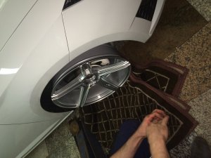

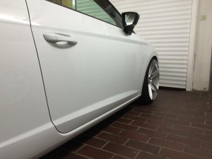

Es spalten sich noch die Meinungen und bin am überlegen doch lieber ein gepfeffertes KW zu holen. Wie tief entscheide ich erst, wenn die Felgen montiert sind. Hab den 2.0 TDI mit noch 192ps (gechippt).

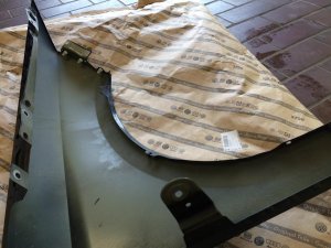

Gestern Abend haben wir die KV1 DC gesteckt, um zu schauen ob alles passt und was ich an der Karosserie ändern muss. Heute sind die original Kotflügel eingetroffen, welche zur Verbereiterung eingesetzt werden, damit ich die originalen unverändert behalten kann, falls das Fahrzeug doch mal verkauft werden sollte o.ä.

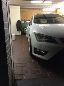

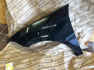

Erste Bilder mit den KV1 9.5jx19

Musstest du hinten auch noch was ändern? Sieht top aus!

Bis jetzt habe ich noch garnichts geändert. Die Kotflügel hinten und vorne werden verbreitert, damit ich noch tiefer fahren kann.
Im aktuellen Zustand könnte ich die Felge so nicht fahren, da Sie mir sonst an den Kotflügel schlagen würde.
  • 3XF Leon 5F White Beitrag #100
Danke für die Info! Selbst hinten geht es im Serienzustand nicht?
