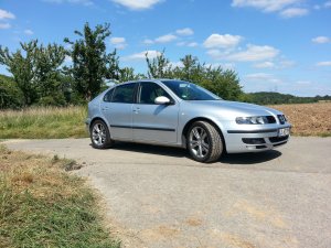

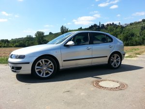

Ahja..... SMITHY kannst du ml ein Bild von deinem H&R 30/30 posten?
Leider gibts bei H&R ja nur 35/35 oder 55/40

Laufleistung ist kein Problem. Da ist ein Wechsel nicht verkehrt. Früher oder später geben die Seriendämpfer den Geist auf. Ich fahre einen 1.9 TDI, kann aber trotdem mal ein Bild anhängen. Stimmt - ist 35/35.

herzlichen glückwunsch zur einzig richtigen entscheidung! :very_hap: (außer vieleicht es bei ebay zu kaufen)
hätte allerdings bei nem 1.6er zu einem mit größerer tieferlegung an der VA gegriffen. aber das is geschmackssache.
PS: bedenke, durch deinen kauf bei ebay hast du keinen direkten ansprechpartner. H&R wird dir nur garantie gewähren wenn da eine offizielle einbaurechnung einer meisterwerkstatt vorlegen kannst... (solltest du mit dem gedanken gespielt haben es selbst ein zu bauen ist damit der preisvorteil futsch) allerdings ist ne rekla ohne einbaurechnung bei HR auch über nen gelisteten händler schon schwierig. (die wissen halt das nicht so schnell was kaputt geht...)
