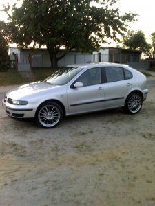

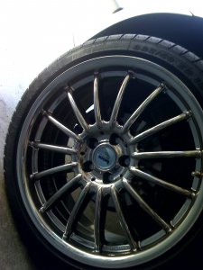

  • 1,6 16V tieferlegung Beitrag #732
Der hat viel Platz :D ;)
