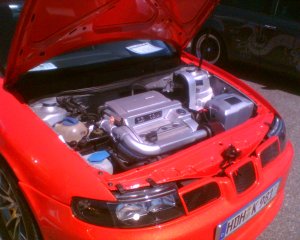

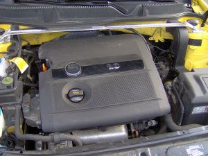

es wurde schon immer zwischen den Filtern unterschieden
den der neuere (BCB) hat seinen luftfilter in der Motorabdeckung
der alte dürfte noch nen richtigen Luftfilterkasten haben

Damit die Raterrei aufhört was an dem neuen gegenüber dem alten 1.6er 16V anders ist, hier mal zwei Bilder zum anschauen. Der Rote ist der Alte (nicht böse sein Duggy), der Gelbe der Neue. Beim Neuen 1.6er ist der Luftfilter in der Andeckung integreiert, knapp über dem SEAT Zeichen.
