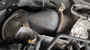

Mir ist noch aufgefallen, dass beim letzten Wechsel durch die Werkstatt die Schelle zwischen Turbolader und Downpipe nicht oben mittig an der Markierung ausgerichtet wurde. Könnte das eventuell den Fehler begünstigen etwa durch eine Undichtigkeit? Ich habe mal noch ein Bild davon beigefügt.

Wieso sollte es das? Wie die Schelle gedreht ist, sollte egal sein. So lange sie richtig sitzt sollte die Verbindung dicht sein.
  • Abgaskontrollleuchte ging an Beitrag #11
Ok, dann scheidet das wohl aus. War nur eine Idee von mir.
