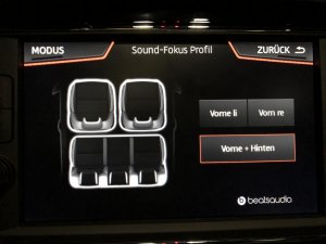

Ich hab bei Soundfokus oben auf Profile geklickt und das dort im Moment auf Vorne+ Hinten eingestellt und dann ein bisschen mit der Subwoofer stufe und dem Equalizer eingestellt, bis ich der Meinung bin es hört sich ganz gut an. Fand im Standard, das es ein bisschen klirrte bei Höhen... ich kann meine Einstellung mal teilen, wenn ich heute Abend wieder am Auto bin. Habe auch auch Navi+ und Beats, was ja leider wohl einen unterschied macht.

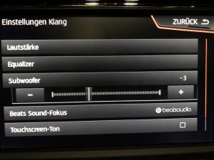

So, bisher leider nicht zu gekommen aber hier nun meine Settings, mit denen ich aktuell ein ganz gutes Gefühl habe. Eingestellt wurde anhand von CarPlay Spotfiy offline Daten in höchster Qualität und ohne EQ aktiv in Spotify.
Grundlage ist MJ19 und Navi+
Geschwindigkeitsabhängige Lautstärkeanpassung ist auf 0 also deaktiviert.

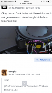

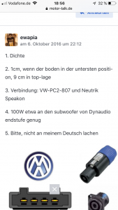

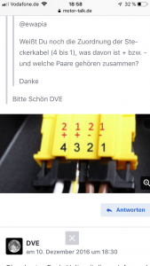

Du kannst dir einen passiven Subwoofer mit größerem Gehäuse kaufen (wichtig: Doppelschwingspule mit 2x2 Ohm) z.B. Eton Res10p und einen passenden Anschluss dran bauen. Die Garantie vom neuen Sub erlischt dadurch, aber am Auto oder Original-Subwoofer musst du nichts ändern. Nur das Ersatzrad rausnehmen.
Den Eton Sub habe ich schon hier stehen, nur der Cupra dazu fehlt noch :)
9407180D-D6C7-4ACA-AD21-A4934D7AD4C7.png3C402BF8-553B-45D4-A55D-C563D310CB15.png114216FB-8F11-4358-8521-BE78B1D5A6AA.png
Fotos sind nicht von mir, habe sie aus einem VW Forum. Sollte aber genau so im Seat sein. Berichte dann von meinem Einbau.
Plug and Play ohne Anpassung habe ich leider keinen passiven Sub gefunden. Und aktiv scheidet aus, wenn du keine Kabel zur Batterie ziehen willst.

Auf dem ersten Screenshot ist die Bestellnummer für den Adapter (Stecker). Dann musst du auf Fahrzeugseite nichts ändern. Beim Eton Sub musst du komplett neue Kabel an den Treiber löten, da du jede der beiden Schwingspulen einzeln ansteuern willst. Also 2 Ksbelpaare. Out-of-the-Box hat der Sub nur einen Snschluss für ein Kabelpaar, da die beiden Schwingspulen intern in Reihe geschaltet sind.
