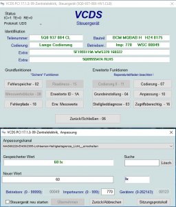

Hey Zusammen,
ich hab mir als Einsteiger mal die mittlerweile 220 Seiten VCDS hier durchgelesen und muss mich bei einigen bedanken...
Besonders Meich macht hier ne klasse Arbeit.
Hab aber auch gleich noch ne Frage:
Ich hab gelesen, dass der Einschaltzeitpunkt des Abblendlicht per VCDS nur in Richtung "früher" eingestellt werden kann.
Bin gestern in VCDS über was gestolpert und wollte fragen, ob einer von euch weiß, was es damit auf sich hat (siehe Bild).
Habe einen Style MJ16 mit LED SW.
Ich hätte es jetzt so verstanden, dass er bei unter 60lux das Abblendlicht einschaltet, oder?
