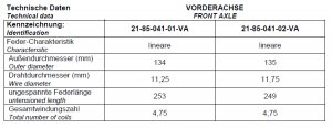

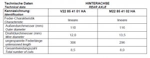

sorry für die späte Rückmeldung, habe die letzte Zeit leider viel um die Ohren gehabt. Ich habe die Sportsline Federn, also Variante 2 wie DerLexus schon sehr gut beschrieben hat. Ich glaube Variante 1 (prokit) lohnt sich fast gar nicht für den Cupra, dafür ist die Tieferlegung einfach zu gering.
Die Sportsline Federn sind linear für FA und HA. Ich habe mal Screenshots vom Gutachten angehängt, 21-85-041-02-VA sind die Federn für die VA und M22 85 41 02 HA für die HA.
Kann bis jetzt nichts negatives zu den Federn sagen. Klar ist der Wagen keine Sänfte (ist der Cupra mit Standardfahrwerk schon nicht), aber es poltert nichts und schlägt auch nichts durchs. Vollbeladener Kofferraum und mit 4 Personen an Bord hat auch nichts geschliffen mit 10mm Distanzscheiben pro Seit und Originalbereifung. Ich denke die starken HA Federn mit 1075k Achslast sind hier schon von Vorteil. Sind wahrscheinlich momentan die einzigen Federn die einen "Hängearsch" vollständig vermeiden. Sonstige Fahrverhalten ist tadellos, selbst Höchstgeschwindigkeit ist angenehm zu fahren.
