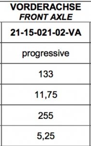

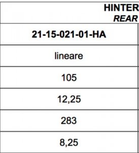

Laut Gutachten sind bei Eibach Sportsline lineare für den ST. Progressive scheints da nur für den 3/5 Türer mit verbundlenker bei den hinteren Federn zu geben.

also nicht laut den Gutachten was ich bei den Sportsline sehe
Wie man auf den Bildern sehen kann sind vorne Progressive und hinten Lineare beim Leon fällig

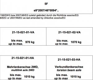

ehm die Federn haben net die passende. Achslasten für den ST[emoji6]
  • Tieferlegung (nur Cupra ST) Beitrag #146
1040 und 1075?
  • Tieferlegung (nur Cupra ST) Beitrag #147
ehm nein schau mal in das Angebotene auf der Webseite
HA immer Max 900kg

Nein, die sind bei Eibach nicht im System gelistet. Hatte mich auch gewundert, aber ist wohl normal das viele Sportsline Sätze dort nicht auftauchen. Bei Deimann ist man aber sehr nett und hilft gern, mein Problem war nur das ich noch keinen Fahrzeugschein habe und darum hoffe das die 1040 und 1075 auch passend sind.

1040 vorne reicht gerade sp fürn 280er ST.
1075 hinten ist mehr als ausreichend da die STs glaube 960kg hatten
---------- Beitrag am 20.10.2015 um 16:44 Uhr ergänzt ---------- letzte Änderung am 20.10.2015 um 16:44 Uhr ----------
Achslast Leon ST Cupra mit DSG laut meines Fahrzeugscheins: 1040/960
ja wie hier auch zu sehen.
