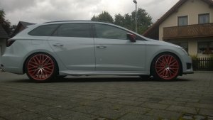

Ja ich melde mich auch mal , da ich die Federn von Rennfeder.de fahre in meinem Cupra ST kann ich nur positives vermelden, Komfort ist super und im Cupra Modus spürbar härter. Die Fahrsicherheit ist Tadellos bei 270 Km/h super zufahren absolut sicher selbst bei stärkeren Bremsen liegt er absolut satt auf der Straße und hat nicht dieses leichte heck wie üblich. Alle die bei mir schon Probe Runden gefahren sind waren sehr begeistert von diesen Federn trotz der Tiefe. Auch wenn er im Moment hinten etwas Tiefer ist was aber der Fahrstabilität zu gute kommt wird sich das übern Winter noch ändern.
  • Tieferlegung (nur Cupra ST) Beitrag #180
Ich vermute, dass es die Federn für den ST sind, in der Stärke einfach für die geringfügig höhere Achslast korrigiert. Zwischen 1.8er und Cupra ist fahrwerkstechnisch gar kein Unterschied, halt die Bremse und ggf. DCC, mehr ist es nicht...
