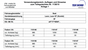

kann mir bitte einer mal jetzt das im Gutachten erklären
Federn sind die 110147
Was für eine Tieferlegung hat er denn nun?
30 oder 40?
  • Tieferlegung (nur Cupra ST) Beitrag #229
steht doch ansich dort, mit 2x VA Agaben und lt. der Nr. sind das 30mm, HA wird wohl immer identisch sein.
  • Tieferlegung (nur Cupra ST) Beitrag #230
laut Nummer sind es 30 bzw. 40
deswegen die Frage;)
Weil so gesehen ist die Feder entweder oder. Aber beim 30er Federn Kit sind scheinbar die 110148 verbaut wie flieger-baby verbaut hat
  • Tieferlegung (nur Cupra ST) Beitrag #231
mit 2 unterschiedlichen Achslasten, 1x bis 1050 und 1x bis 1070. Reicht die bis 1050 nicht, dann ab 1050 bzw. bis 1070 kg.
Gutachten Ist vermutlich auch nicht Cupra Spezifisch
