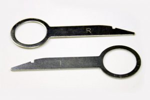

Hast du zufällig ein Bilchen des Ausbauwerkzeugs vom Touch? Ich bekomm meins nämlich nicht raus und bin mir nicht sicher, ob ich die richtigen Teile dafür hab.

damit habe ich nur das Laufwerk rausbekommen, beim freundlichen haben so ca. 5cm labge gehabt die am Ende rund waren !

Entriegelungswerkzeug scheint das richtige zu sein, mit 4 von denen gehts besser.
Wenn sie bis zur Öse also komplett reingehen ist es die richtige Seite.
Ist auf alle Fälle 4 mal verriegelt.
Klebe den Rahmen bevor du es rausziehst ab damit du nicht die Chromleisten zerkratzt !
