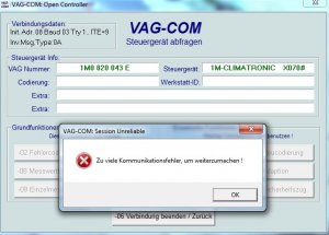

hab ich heute gefunden... sieht nich so toll aus...
