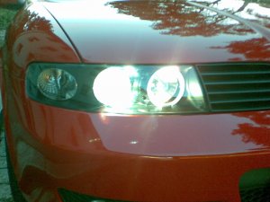

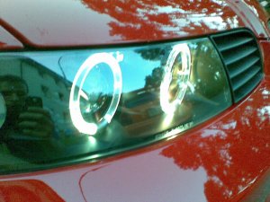

  • Wurmi baut ein Xenon - Kit ein :-) Beitrag #309
Habe fertig :)
Beim Einbau im Cupra R reicht der Platz ohne Probleme für das VSG unterm Scheini. :)
Dachte erst ich hätte Platznot zwecks den Schläuchen von den Ladeluftkühlern, aber kein Problem.
Werd nur noch die Standlichtbirnchen den Strom entziehen, Farbe passt net wirklich trotz Super-White. :nene:
Hab ja noch die beleuchteten Ringe und die LED´s angeschlossen, so siehts dann perfekt aus. Passform ist auch sehr gut der Scheini.

  • Wurmi baut ein Xenon - Kit ein :-) Beitrag #310
Problem beim R ist bloß, dass keine SWRA vorhanden ist, also nichtmal irgendwelche Pseudo Kappen. Dadurch wäre es für die Rennleitung auffällig. Ich würde da zumindest irgendwelche Dummys auf die Schürze packen.
-- Diese Kirchenmauer zu verschandeln ist genauso sündig wie eine Jungfrau zu beflecken... HABE BEIDES PROBIERT, KEIN VERGLEICH. :) --
:smilysex: :totlach:
  • Wurmi baut ein Xenon - Kit ein :-) Beitrag #311
Leider gibts nix passendes, der Heißluftfön macht das schon. :)
