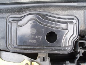

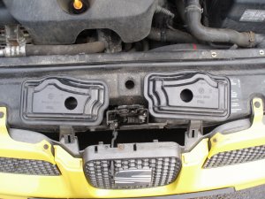

Habt ihr eigentlich löcher in die Scheinwerfer Deckel gebohrt oder wie habt ihr die Kabel durchgespeisst? ?( Hat jemand zufälligerweise ein Foto davon?
Wurmi baut ein Xenon - Kit ein :-) Beitrag #192
Wurmi023
2.412
Jap...musst du ein Loch von 25 mm machen, damit die Gummitülle mit den Kabeln rein passt...
