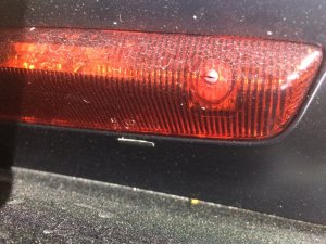

Ist zwar jetzt nichts für die vorderen Waschdüsen, aber ich habe hinten jetzt auch eine Fächerdüse bekommen.
War beim :) und hab das gerissene 3.Bremslicht reklamiert.
Beim genaueren hinsehen ist jetzt bei der Austrittsdüse ein Schlitz und kein normales Loch wie vorher zu sehen.
Hatte mich schon positiv gewundert warum die Düse hinten so "komisch" im Vergleich zu vorher sprüht.
Entweder hatten die nur einen vom Golf oder A3 da und haben die verbaut oder Seat hat was umgestellt.

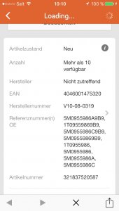

Ich hab sie bestellt. Sind beheizbare Fächerdüsen von Vemo. Das ist mMn ein Zulieferer von VW.
Kann aber noch nicht sagen, ob die was taugen. deus8 meinte, die taugen nix.
Sobald ich meinen Löwen habe, baue ich sie ein und werde berichten.
  • Wischwasserdüsen Beitrag #249
Ich habe diese Düsen verbaut.
Das Spritzbild ist leider nicht so schön wie bei der original Düse.
Sollte vemo wirklich Zulieferer von VW sein, liefern sie andere ;)
