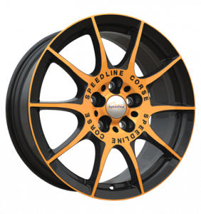

  • Winterräder für den CUPRA Beitrag #450
Bronze ist echt Geschmackssache (sagt der mit orange line [emoji12] )
Könnte aber geil aussehen.
Die schwarze ist halt ne schwarze Felge.
