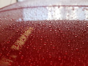

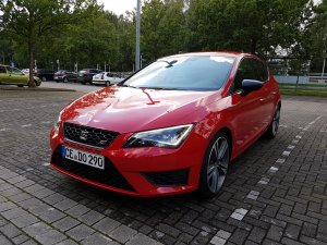

Jedenfalls habe ich meinem Leon mal einen anständigen Schutz gegönnt. Bei meinen letzten Aufbereitungen habe ich Soft 99 Fusso, Gyeon Can Coat und DoDo Supernatural Hybrid zum Schützen genutzt. Dieses Mal sollte etwas härteres her.
Daher habe ich mich für das CQuartz UK entschieden. Ich habe meinen Leon geknetet und mit einer 15mm HUB Exzenter poliert. Als Pad habe ich die orangenen light cut Pads von Lake Country genommen. Als Politur habe ich mich für den Pre-Cleaner Essence von CarPro für Coatings entschieden(Finish + Vorbereitung), da der Lack von meinem Leon nur minimal Swirls hatte.
Die Verarbeitung vom CQuartz war etwas schwieriger als bei einem Wachs/Hybridwachs. Das CQuartz darf nicht zu lange ablüften und beim Abtrag muss drauf geachtet werden, dass das Tuch sauber ist. Rückstände von Coatings hinterlassen gern Schlieren oder "Wolken" die nur durch Polieren entfernt werden können, falls man diese erst Tage später bemerkt.
Die Applikator Velurtücher sollten nach ca. 3 mittelgroßen Bauteilen auf dem Appilkator gedreht werden. Beim Auftragen bin ich auf einen Verbrauch von 4 kleinen Velurtüchern gekommen.
Zum Abtragen habe ich 3 spezielle Abtragetücher für Coatings benutzt, die direkt danach in den Müll gewandert sind.
Hier ist jedenfalls das Endergebnis inklusive Beading:

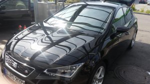

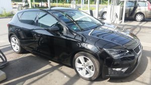

habe heute meinen Leon Poliert und mit FussoCoat versiegelt.
Stunden lang, per Hand und nicht mit dem Ergebnis was ich mir erhofft habe.
Sind doch einige Kratzer und Steinschläge im Lack die mir vorher nicht aufgefallen sind.
Aber egal, für mich, hat es sich trotzdem gelohnt.
Es sind einige Waschanlagenkratzer raus gegangen und endlich ist ein schutz auf dem Lack.
Für mich ist klar das eine Excenter her muss, hattest recht Boffboff :)
Werde die Tage mal Fotos machen, da hatte ich heute keine Zeit mehr führ.
Tokamak
  • Wie pflegt ihr euren Leon 3? Beitrag #199

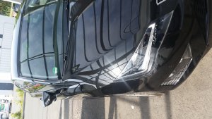

Hier die Versprochenen Bilder.
Leider ist auf den ganzen Wagen ein "schmierfilm" den ich nicht weg bekomme.
Kann mir nur vorstellen das ich das Fusso doch noch zu dick aufgetragen habe und ich hätte evtl. 2 MFTs mehr zum Abtragen nehmen sollen.
Sollte das mit den nächsten 2 Wäschen nicht weg gehen muss ich mir was einfallen lassen.
Edit: Ansonsten bin ich mit dem Glanz und dem Bleading echt zufrieden.
Tokamak

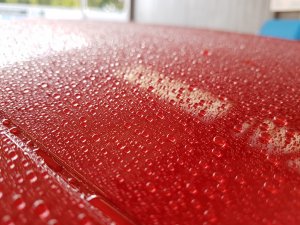

Diesen Schmierfilm hatte ich beim Auftragen von Fusso auch. Mittlerweile habe ich den komplett runter und nutze nur noch Sonax Produkte. Es gibt sicher viele andere die gut sind, aber hier hatte ich bisher keine Probleme.
Mit dem Fusso bin ich extrem unzufrieden und egal ob kurz oder lange Standzeit, hatte ich oft auch Wolkenbildung...
Hier ein Bild von der Sonax Versiegelung.
Bisher kein Schmierfilm oder Wolkenbildung und super Standzeit.
Das Fusso hab ich mit dem Shampoo Chemical Guys Clean Slate und dem Nanolex EX einwandfrei runter bekommen...
