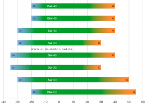

Übers 0W20 für immer frostige bis frische Außentemps kein Kommentar.
Zum Thema, mein Sommerautoöl:
ADDINOL SUPER LIGHT 0540
Viskosität bei 100°: ~14,42 mm²/s
HTHS=3,80

@Pyro: Kannst du mal den Zusammenhang von Ölviskositäten und der Außentemperatur näher erläutern? Ich sehe da keinen direkten Zusammenhang. Möglicherweise übersehe ich was.

  • Welches Öl fahrt ihr mit Festintervall Beitrag #520
